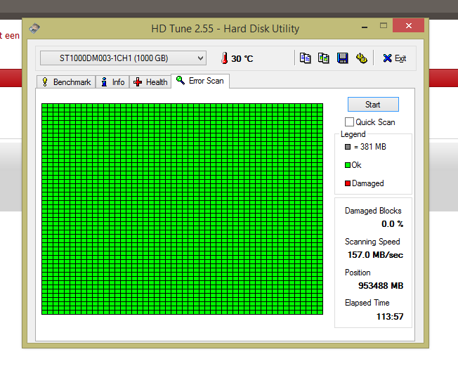

er bestaan tooltjes om de integriteit van je schijf te testen - als je hier het merk van je schijf post dan kan iemand je zo'n tooltje wel aanwijzen en kan je ze eens gaan testen. Maar nu eerst alles veilig stellen ! (eventueel een cloon, image of backup van je systeemschijf/partitie maken PLUS een opstartcd van hetzelfde programma - dan kan je als je het nodig acht, je systeem eventueel op een nieuwe schijf gaan overbrengen later.
edit: arthur was me even voor ! :-)
Ik gebruik een Seagate Barracuda als schijf.
