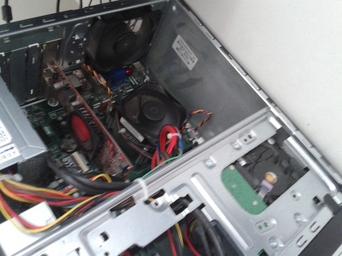

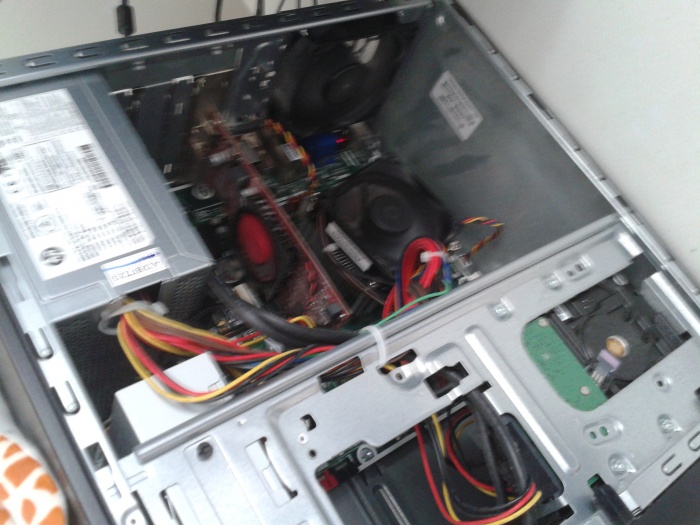

Hij staat inderdaad redelijk dicht tegen een muur.
Ik vind dat het ontstoffen nog niet echt nodig is aangezien ik het nog maar recent ontstoft heb.
Het is wel een serieuse stofmagneet

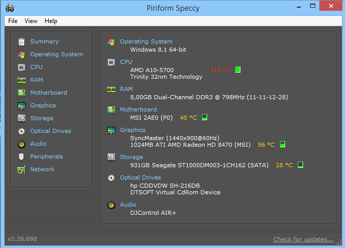

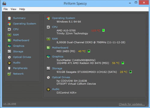

90°C zonder dat ik iets doe
100-110°C bij gewoon gebruik
120°C bij vol gebruik met overclocked
Maar 90°C is toch veel te veel voor idle en 120°C is altijd teveel btw het is factory overclock kheb zelf niet extra overclocked
En de temperatuurssensor is in orde en het is °C volgens speccy en als hij 120°C bereikt draaien mn fans een verschrikkelijk hoge snelheid een noodafkoeling volgends mij

Download eens het programmaatje Real Temp, pak het gedownloade bestand uit en dubbelklik op RealTemp.exe om het te starten want installeren is niet nodig.
Controleer dan eens of de temperaturen hetzelfde zijn als in Speccy.
Fan snelheden:
CPU Fan: 3700RPM (80%)
achter fan: 2300RPM(90%)
Temperaturen(bijna niet belast):
Speccy: 65°C
Speedfan: 10-20°C
AMD Overdrive: 50-55°C
