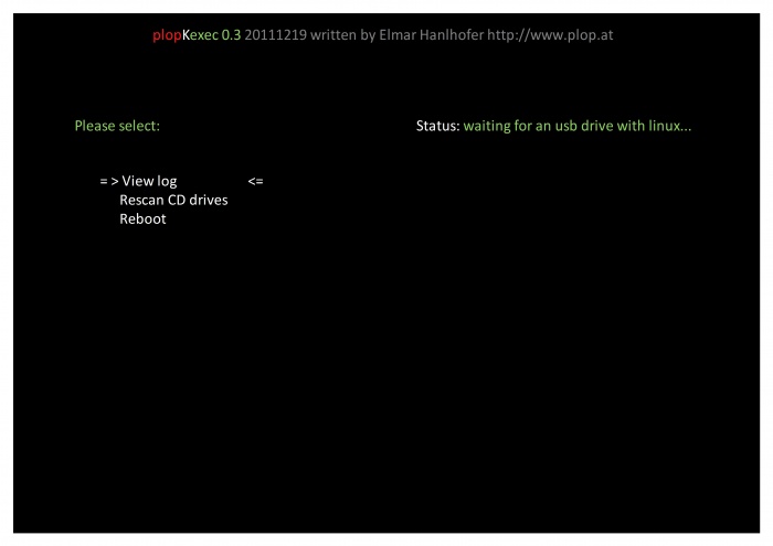

PlopKexec wordt nu gestart en u ziet dit venster op uw scherm verschijnen:
Wacht geduldig af tot het programma echt actief is (u kan dit zien door met de pijltjestoetsen van uw toetsenbord te navigeren tussen "View log", "Rescancd drives" en "Reboot", zolang u dit niet kan doen is het programma nog niet actief).

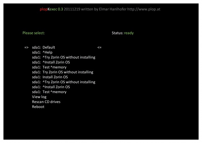

Plaats nu de opstartbare USB-stick met Zorin OS 9 in een vrije USB poort van uw computer
Als die geactiveerd wordt ziet u een gelijkaardig beeld zoals dit:
Met de pijltjestoetsen kan u navigeren.
"Default" is Zorin opstarten in live modus (daar zou ik voor kiezen) en druk op de enter-toets.
Als uw USB met Zorin OS erop goed is gemaakt zal Zorin OS opstarten en kan u in deze live modus alles eerst uitproberen.
