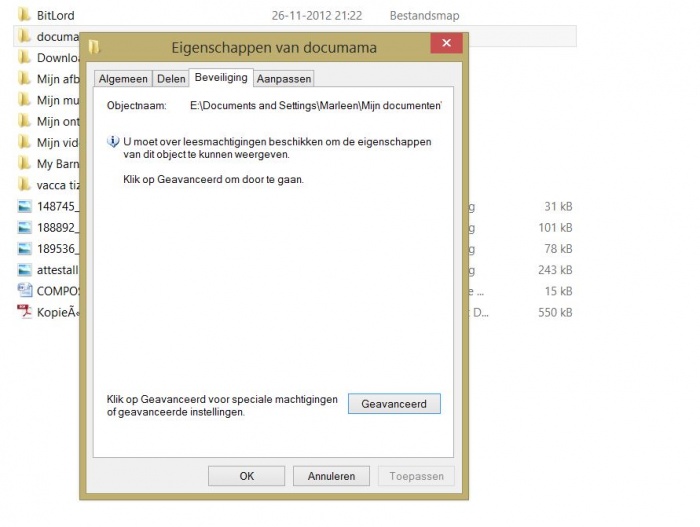

Ik heb mij een nieuwe pc aangeschaft met windows 8.1. Nu heb ik mijn oude hdd uit mn kapotte pc gehaald en aangesloten op mn nieuwe pc met zo een kabel via usb.
Ik gebruik hem dus als externe schijf.
Ik probeer mijn documenten nu te kopieren maar ik krijg de melding dat ik niet gemachtigd ben.Mijn vorige pc werkte met xp en ik had er gebruikers op met wachtwoord.
Ik heb al geprobeerd om administator aan te vinken,maar dat lukt ook niet. Ik heb vernomen dat je die beveiliging kan omzeilen?

Lukt het ook niet als je in verkenner op je OUDE schijf RECHTS klikt, daar dan gaat naar Eigenschappen en daar het tabblad Beveiliging opent en dan - in zo'n venster dat je krijgt zoals stap 3 in de link van Clarkie - alles bij de linkerkolom (Allow) àànvinkt, dan eerst op OK drukken en het scherm verlaten ?
Je moet alle mappen en bestanden op de oude schijf "overnemen" door jezelf eigenaar te maken.
Bij Win 7 klik je met rechts op de map en kies je voor eigenschappen.
Dan ga je naar de tab beveiliging en klik op geavanceeerd.
Ga naar de tab eigenaar en daar kan je via de knop bewerken de eigenaar aanpassen.
Kijk ook naar de optie "toepassen op alle submappen en bestanden" en vink deze aan.
Alle acties bevestigen en de vensters sluiten met OK.
Normaal heb je nu toegang tot de map op de oude schijf.
Je moet dit doen voor elke map die rechtstreeks op de C staat.
Misschien gaat bij Win 8.1 iets anders maar dat kan clarkie waarschijnlijk uitleggen; die heeft win 8 en ik niet :-).
Klik met de rechtermuisknop op een map of bestand dat je wil overzetten en kies eigenschappen-> tabblad beveiliging.
Maak er dan een printscreen van en plaats die in je volgende bericht.
Hoe je een printscreen kan maken in Windows 8 lees je hier ( klik erop), hoe je die afbeelding in je volgend bericht kan plaatsen hier.
Klik ook in het tabblad beveiliging op geavanceerd en maak er ook een printscreen van die je ook in het volgende bericht plaatst.
