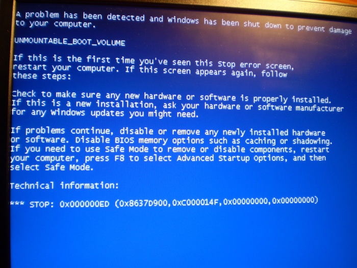

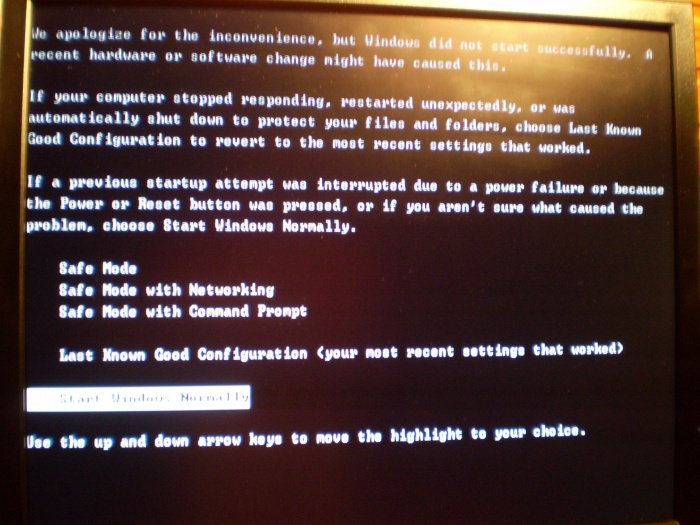

Ik heb dan een niet-gepartitioneerd deel gepartitioneerd en dan weet ik niet wat de computer gedaan heeft. Wanneer ik de computer nu opstart krijg ik volgend keuzemenu:post-50043-1417705928,3655_thumb.jpg
Ik krijg bij elke optie volgend scherm: post-50043-1417705928,4172_thumb.jpg

Weet iemand hoe ik van dat blauwe scherm af geraak en hoe ik mijn Windows XP terug kan booten zodat ik nogmaals een poging kan doen om mijn andere partities correct te formatteren en er een lichtere variant van Ubuntu op te zetten?

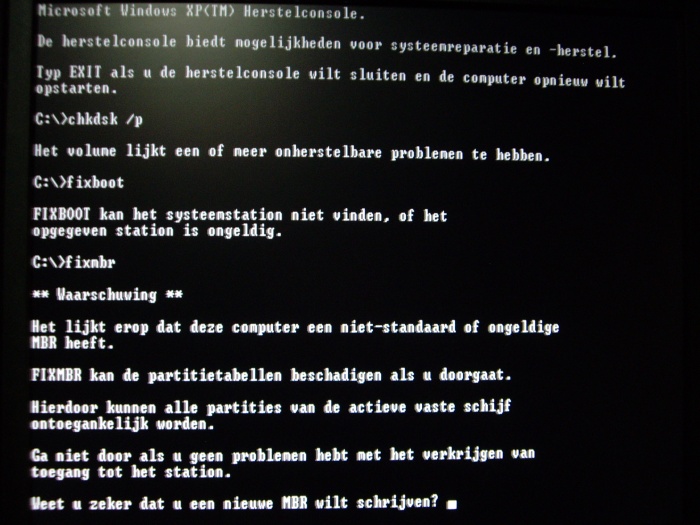

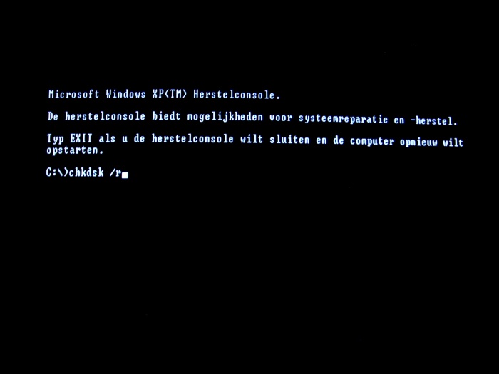

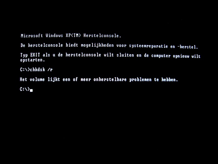

Ik had dat reeds geprobeerd, maar ik heb het nog eens terug gedaan en er foto's van genomen.
Ik heb het idee dat de Windows echt onherstelbaar is omdat ik die YouTube link (zie eerste post) heb proberen te volgen. Daarvoor stond er nog zoiets als "C:\Windows" nu staat er enkel "C:\".

De FIXMBR-command zal de zogenaamde Master Boot Record (de allereerste sector bij het booten van een HDD) herstellen dus als zich daar corruptie voordoet, kan dit een oplossing bieden. Kun je nog op je PC geraken in Veilige Modus ?

Dus: als uw harde schijf nog werkt wil dat zeggen dat we dus met corrupte bestanden zitten bij de opstart van je besturingssysteem, vandaar het blue-screen. De rest kunnen we nu wel uitsluiten... Wat zegt/doet de command "fixmbr" ?

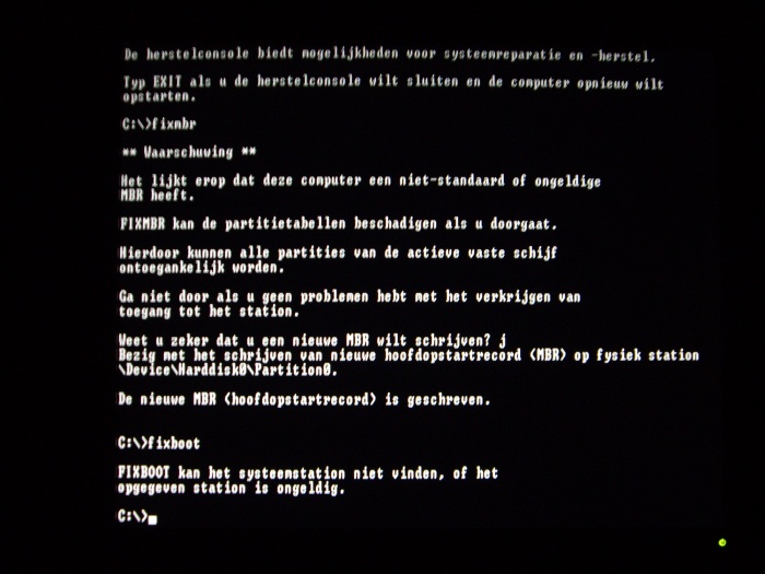

Ik heb fixmbr gedaan en daarna nog eens fixboot geprobeerd:
Maar er is niets zichtbaar veranderd (aan het opstartproces bijvoorbeeld).
