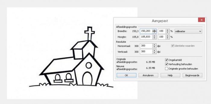

Ben je zeker wat de afmetingen betreft? Je origineel was 150,283 x 105,833
en volgens Corel (net opnieuw getest) ... euh : klopt: ('k had net nochtans gecontroleerd ??) nu is het 185enz x ...
Hier de correctere versie:
edit: nee, niks correctere versie - raar: het plaatje om mijn schijf heeft de correcte maten, ga ik DIT plaatje dan binnenhalen dan heeft het 185,208 x 130,439 ...
Ah, 'k denk dat ik het al weet: 't heeft te maken met het uploaden naar het forum, want ook is het hier terug maar 96 x 96 dpi. Wellicht zet de forumsoftware het terug naar 96x96 met een andere afmeting.
Mmm... even het probleem omzeilen: hier heb je het in een andere vorm: Plaatje.jpg downloaden
Nu zou het wel moeten kloppen.
aangepast door Passer

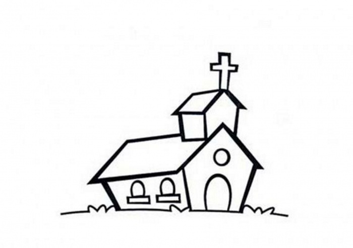

Voor de rest zie ik dat het plaatje een hele kleine wijziging heeft ondergaan qua afmetingen. Ik veronderstel dus dat de illustrator hiermee dient rekening te houden?
Als ik ga kijken Bij Eigenschappen --> Details, dat de horizontale en verticale resolutie 96 dpi is en geen 300. Is er hier een verklaring voor?
Nu zie het inderdaad.
In ieder geval: wat is nu de handigste tool om van een willekeurige afbeelding een 300 dpi afbeelding te maken?
Ik kan iets aankopen, maar als er een handige gratis tool bestaat om hetzelfde te doen zou dit goed zijn.
Om toch nog even terug te komen op het feit dat de afbeelding voor mijn ogen er groter uitzag:
Bij het bekijken van de eigenschappen van beide afbeeldingen blijkt hier toch een grote wijziging te zijn.

Dus nu is de vraag: als ik aan de illustrator vraag een tekening te maken, rekening houdend met hoogte en breedte in cm's, en dit omzet in 300 DPI, past dit dan nog in het formaat van het boekje?
Het logische antwoord zou nee zijn. De screenshots voor het plaatje heb ik gewoon kunnen nemen door met de rechtermuisknop op Eigenschappen te klikken en dan naar tabblad Details te gaan.
Verder zal ik ook nog even een nieuw topic aanmaken voor de freeware.
Sorry,
'k was het even uit het oog verloren.
"Dus nu is de vraag: als ik aan de illustrator vraag een tekening te maken, rekening houdend met hoogte en breedte in cm's, en dit omzet in 300 DPI, past dit dan nog in het formaat van het boekje?"
Je merkt toch aan mijn plaatje van post 15 dat de afmetingen hetzelfde zijn als het oorspronkelijk plaatje? dus: ja zeker.
Vergeet dus niet dat de plaatjes hier in deze forumpost worden 'bewerkt' door het forum en dat je dus andere gegevens gaat krijgen.
Vergelijk maar even met het plaatje uit de link die ik je in post 11 bezorgde?
