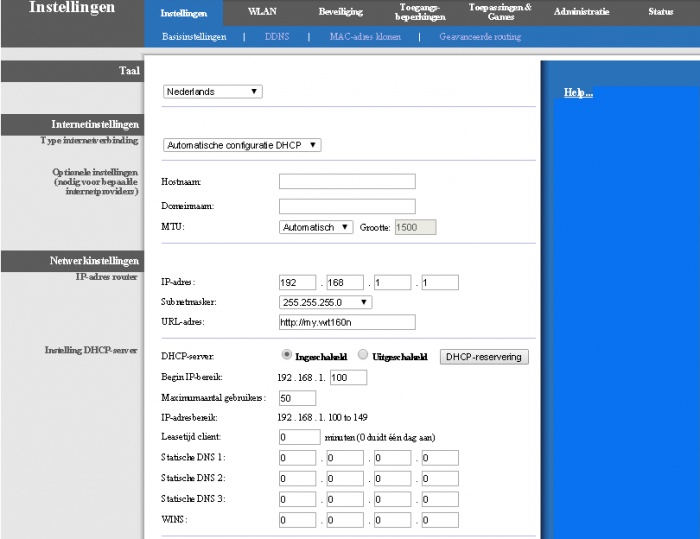

Kan je de lan gedeelte van Linksys een screen maken. (Dat is de pagina als je naar Linksys gaat)
Screen maak je door op PRT SCR toets te klikken en dan plakken in tekenprogramma en opslaan als JPG en hier uploaden.

Sorry, misschien heel dom van mij, maar ben niet volledig mee. Een screen maken weet ik hoe ik moet doen, maar ik snap niet waarvan ik een screen moet maken?
Bedankt voor uw geduld.
Bovenaan ziet automatisch configuratie DHCP.
Wijzig dat ik Bridge doch niet aanwezig dan static IP
Dan vul je dit in:
IP = 192.168.0.130 ---> dat is het adres dat je moet typen om naar de router te kunnen.
Subnetmasker = 255.255.255.0
Standaard gateaway = 192.168.0.1 (dat is het adres van Telenet router)
DNS 1 = 208.67.222.222
DNS 2 = 208.67.222.220
Dan DHCP-server uitschakelen.
Dan opslaan.
Nu moet je netwerkkabel van Linksys in de vrije poort aansluiten en niet in de aparte poort.
Bij static IP is het mogelijk dat je op aparte poort moet aansluiten.
