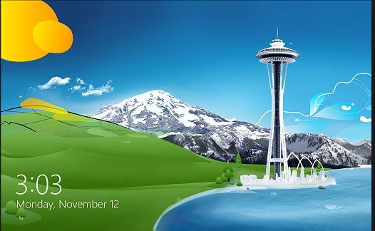

Dat was al in orde gekomen. Nu zit ik enkel nog met het opstart probleem. Als ik opstart kom ik niet terecht bij de pagina waar ik de 2 accounts zie maar direct op het inlogscherm van de laatst gebruikte acccount. Kan dat met de schermbeveiliging te maken hebben? Ik kom namelijk eerst uit op dat deel voor dat ik op de inlogpagina kom.
Ik vermoed dat je het over het vergrendelingsscherm hebt.
Indien je liever niet hebt dat het verschijnt kan je het uitschakelen, hoe je dat moet doen lees je hier.
Je kan ook altijd eens een foto maken van de twee schermen( vergrendelingsscherm en inlogscherm) die je krijgt met een camera en in een volgend bericht plaatsen, beeld zegt altijd meer dan woorden.

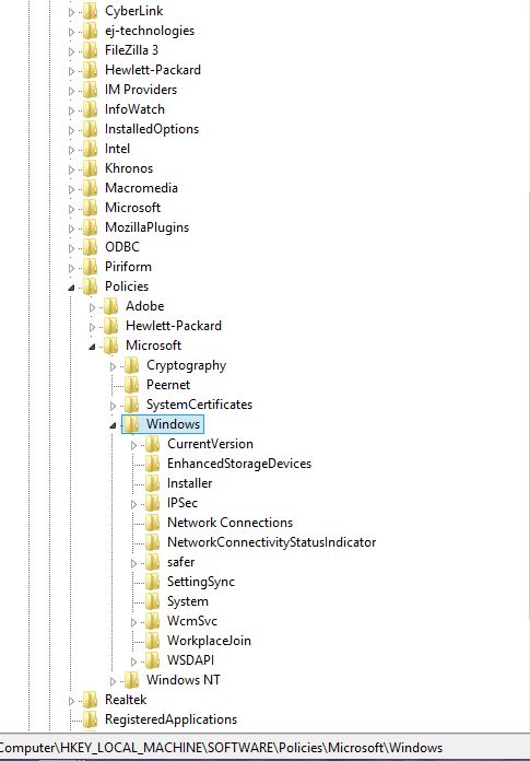

Om het vergrendelingsscherm af te zetten moet ik volgende registor aanpassen HKEY_LOCAL_MACHINE\SOFTWARE\Policies\Microsoft\Windows\Personalization
Het laatste ervan Personalization vind ik bij mij niet terug.
