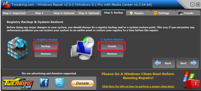

Ga naar tabblad met step 4.
Bij System Restore klik je op de knop create en wacht tot het herstelpunt is aangemaakt.

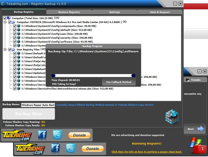

Dan klik je bij Registry Backup op de knop backup.
Klik dan op next en vervolgens op start.

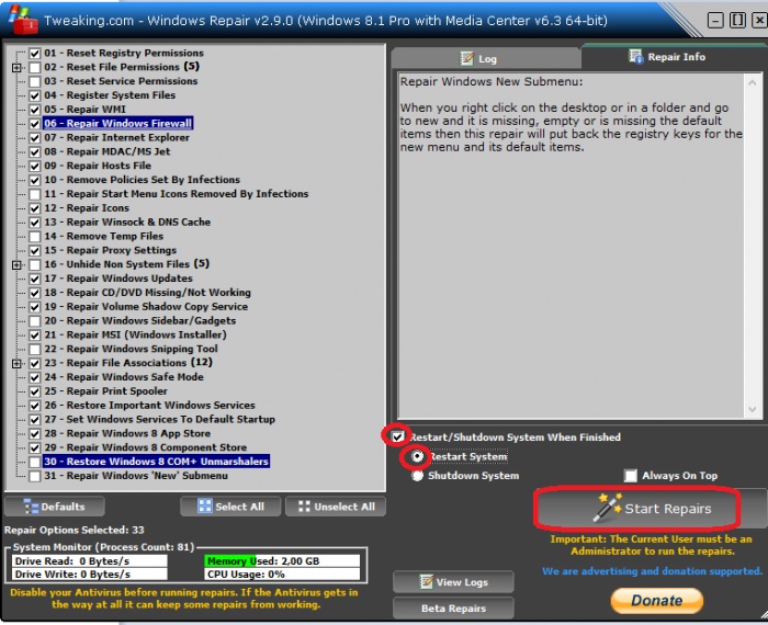

Zet de vinkjes zoals op de afbeelding.
Windows 8 gebruikers mogen ook de opties 27 en 28 aanvinken.
Zet ook een vinkje aan de rechterkant bij Restart/Shutdown system when finished en selecteer vervolgens Restart System.

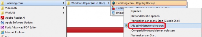

Indien Windows repair all in one op je computer staat vindt je het terug via start-> tweaking.com
Klik er met de rechtermuisknop op en kies als administrator uitvoeren.
Als het venster van Windows repair geopend is ga je naar step5: Backup.
Daar klik je bij System Restore op Create.
Bij Registery Backup klik je vervolgens op Backup.
Bij het klikken op Backup zie je de vooruitgang.
Erna klik je op Next.

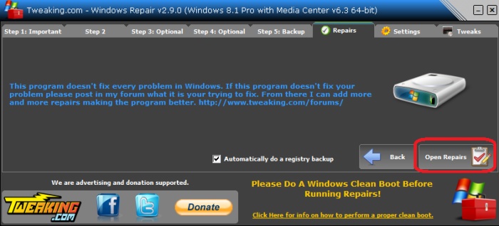

In het venster dat je dan ziet klik je open repairs.
Zet de vinkjes zoals in de afbeelding.
Schakel je antivirusprogramma uit (zie Antivirus (tijdelijk) uitschakelen) en klik op Start Repairs.
