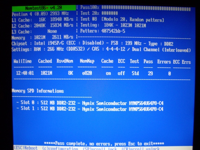

Ik heb Memtest86+ vannacht en deze voormiddag laten draaien, hier is een foto van het scherm voor ik de test afgesloten heb:
Nogmaals voor de duidelijkheid: deze test is uitgevoerd zonder de nieuwe ddr.
