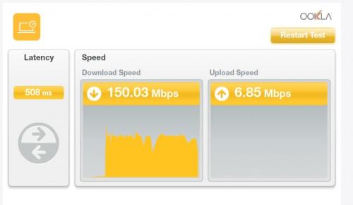

ik ben helemaal geen softwarespecialist maar heb je al eens naar uw internetverbruik gekeken op de telenet meter?
Misschien heb je gewoon teveel verbruikt.
Ik heb 2 kinderen die heeel veel op het net bezig zijn ,vandaar mijn vraag.
verder heb ik ook eens de test gedaan op speedtest.net en ik kom op 200mbps download snelheid , dus bij U is het inderdaad erg traag.
