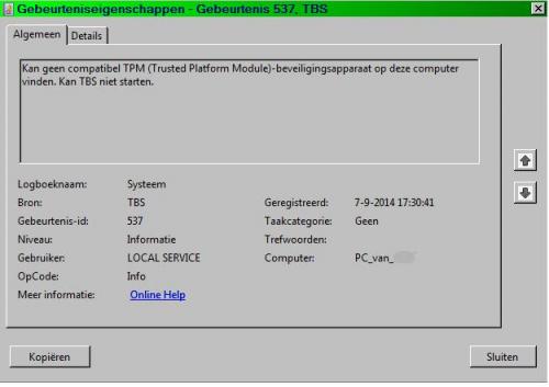

Het leukt niet ,dit staat in log boek:
ik heb ook de instellatie voor extern beheer van gepland taak in firewal gevinkt.

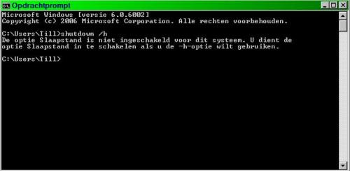

Bedankt voor je reactie, dit is wat ik zocht ,maar de bedoeling is dat computer word in slaapstand gezet
dus wat kan ik in het veld programma/script in plaats shutdown van intypen?
Je moet wel degelijk shutdown ingeven als programma.
De parameter /h (hibernate) geeft aan dat het slaapstand moet zijn.
Je kan het commando ook uittesten.
Ga naar start, typ shutdown /h in het zoekvak en druk enter.
Normaal zou je pc nu in slaapstand moeten gaan.
En je hoeft in de firewall niets in te geven of in te stellen voor deze taak.
