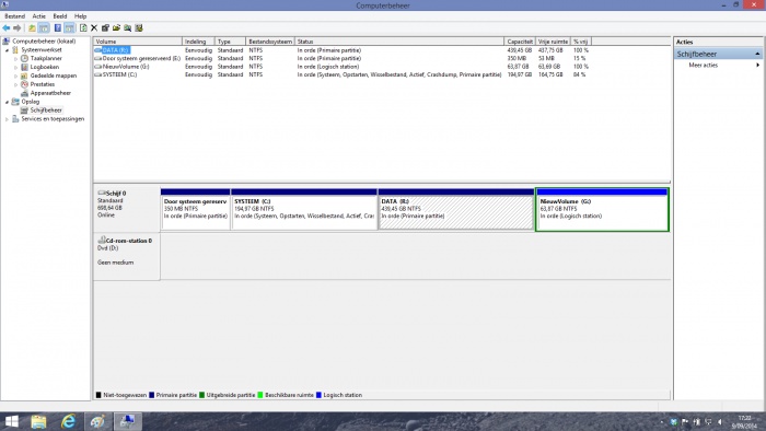

Via de Windows en X- toetsencombinatie krijg je een snelmenu, klik er op schijfbeheer.
Maak er dan een printscreen van en plaats die in je volgende bericht.
aangepast door clarkie
De gegevens in de afbeelding zijn helaas moeilijk te lezen.
Je hebt recent een laptop gekocht dan kan ik nu wel al zeggen dat je die zo niet gekocht hebt.
Er is een C aanwezig waarop Windows staat, daarnaast is er een Data partitie aangemaakt die nog volledig leeg is als ik goed zie.
Dan heb je nog een partitie Nieuw volume genaamd die ook nog leeg is?
Die twee laatste partities heb je toch zelf gemaakt of niet?
Welke wil je behouden?
Voor zover ik weet is er ook een recovery partitie aanwezig op je laptop om die terug naar fabrieksinstellingen te zetten, die heb je zelf verwijderd?
Ik zou ook graag een beter zicht hebben op de partities en de bestandsgrootte ervan.
Zorg dat het venster schijfbeheer niet de volledige grootte van je scherm inneemt, verklein het dus.

afbeelding op Full size gezet

Ook is op de afbeelding helaas nog niet alles leesbaar.

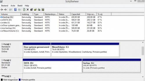

Op zo'n afbeelding is alles duidelijk zichtbaar.
