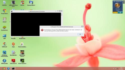

Gisteren was ik mijn laptop een beetje aan het schoonmaken, ik kwam een programma tegen die ik eigenlijk nooit had geïnstalleerd en ook niet standaard op mijn laptop thuis hoort, het ging om rockettab en dus heb ik hem meteen verwijderd, echter geeft die nu elke keer een foutmelding bij het opstarten. Dit is de foutmelding Ik hoop dat jullie me kunnen helpen.
Dag xFelic,
Je zit inderdaad met een ongewenst programma dat behoort tot Malware dat je PC is binnengeslopen. Kun je even naar de locatie C:/Program Files (x86)/RocketTab gaan en kijken of deze map nog bestaat ? Indien wel, kun je ze gerust verwijderen. Het teken dat dit venster bij het opstarten tevoorschijn komt is dat RocketTab normaal gerunt wordt bij de opstart. Kun je eens kijken in Ccleaner onder het tablad 'Opstart' of daar nog iets aangevinkt staat onder de naam RocketTab ? ( Andere programma's die eveneens ongewenst zijn en aangevinkt staan voor geladen te worden bij de opstart, mag je ook uitschakelen en/of verwijderen).
Die map bestaat gelukkig niet meer, ik heb wel even malware gedaan en die haalden wel een aantal dingen van rocketTab eruit, computer opnieuw opgestart en hij weergeeft het niet meer, nu wil ik er alleen zeker van zijn dat alle virussen die er nog zaten foetsie zijn
