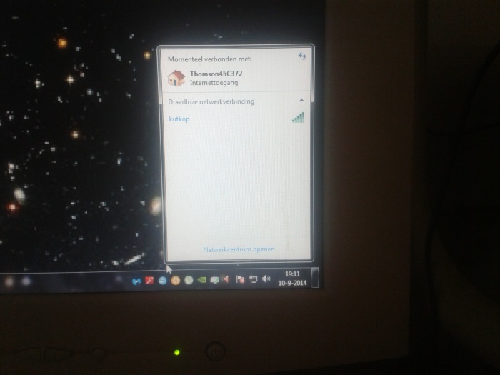

- - - Updated - - -
Hij is dus verbonden met de thomson,dat zie je bovenaan,maar met de KABEL.
daaronder zie je de draadlozenetwerken",en daar stata meestal een hele lijst, maar nu dus....KK!
