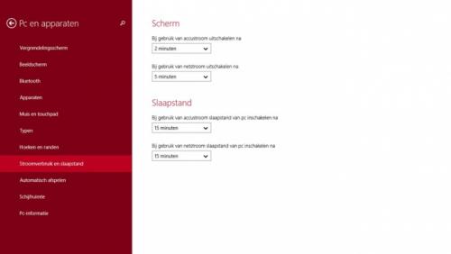

Hoe staan de energie-en slaapstand instellingen ingesteld bij je PC-instellingen ? Zou je ook even het volgende willen doen:

Nee, helaas niet. Wel merk ik, maar misschien is dat toeval, dat het alleen gebeurt als ik typ (nu ook weer, bijna bij elke 10 letters). Als ik alleen de muis gebruik (externe muis), of bijv. een video kijk en dus niks doe, blijft hij aan.:dong:

[ATTACH]35574[/ATTACH]
