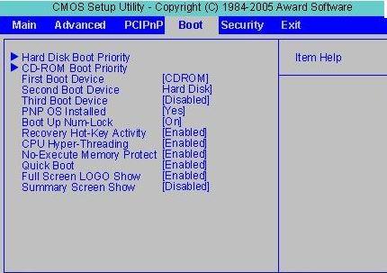

1 Hard disk
2 hard disk
3 cdrom
4 disabled
trouwens de error die ie geeft is de volgende !
Invalid system disk replace the disk and then press any key
aangepast door gravis06
Om je computer op te starten vanaf een schijfje moet de cdrom als first boot staan.
De schijf waarop Windows staat zet je als second boot.
Indien je externe schijven hebt aangesloten koppel die eens af.
zeg maar wat ik zie in mijn BIOS .... mijn primary IDE master ... staatop NONE
secondary op CDRW IDE5232
SATA 1 , 2 ,3, en 4 staan allen op NONE
is dat wel ok .... moeten daar geen hdd staan en zo???
djuu ...ik moet net vertrekken .... ik ga dit vanavond eens doen allemaalen ik ga zelfs de 2de HDD in de PC unpluggen zodat enkel 1 cdrom en 1HDD op de pc aangesloten zijn wel zorgen dat ik de juiste HDD laat zitten he , die met windows erop. en de externe was er al uit enkel toetsenbord ligt aangesloten voor de moment !
