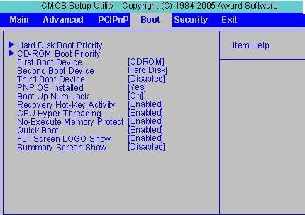

ik heb toch nog snel even proberen booten vanaf cdrom... CDROM staat op 1, HDD op 2 ..... NIKS blijft hangen op press DEL to enter SETUP..... en als ik probeer met enkel 1HDD ook hetzelfde .... als ik heel lang laat aan staan dan komt er weer ;
INVALID SYSTEM DISK
Replace the disk , and press any key ....
Zit er een opstartbare schijf in je cd-rom?
Pc herstarten.
Dan zie je op een gegeven moment de tekst " druk op een toets om op te starten vanaf cd of dvd" verschijnen.
Druk dan bijvoorbeeld op de spatiebalk.
