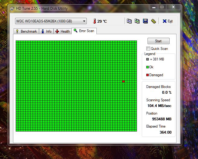

Er zit waarschijnlijk een fout op de harde schijf.
Vervolgens ga je naar het tabblad Error Scan, selecteer de WDC WD10EADS-65M2BX harde schijf en druk op Start.
Kan je een afbeelding maken en deze als bijlage toevoegen aan je volgend bericht?
Dit is een screenshotje....
1 beschadigd componentje.... wat het precies is ???? you tell me :hmmmm::embarassed:

Die scan dat je vroeg daar was eigenlijk niets verkeerd aan op te merken. Dat ging eigenlijk heel vlot.
Er is wel degelijk een beschadiging op de harde schijf en je kan dus best beginnen uitkijken naar een andere harde schijf.

De harde schijf vertoont fysieke beschadigingen en dat kan je niet oplossen met software.
Enige oplossing is de schijf vervangen.
