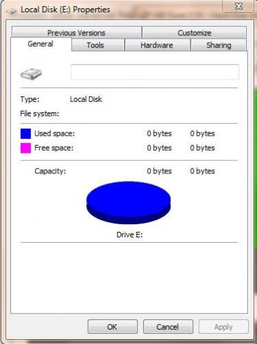

Onder eigenschappen bij iedere schijf geeft deze aan dat er niets op staat...

Wat me verbaast is dat hij bij eigenschappen 0 bit capaciteit weergeeft.

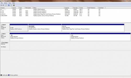

Dag KVT,
Maak een printscreen van schijfbeheer, schijfbeheer bereik je door de Windows en R- toets samen in te drukken.
Je ziet dan het venster Uitvoeren in dat venster typ je diskmgmt.msc en klik op OK te drukken.
De schijven worden in beeld gebracht.
Maak er dus een printscreen van en plaats die afbeelding in je volgend bericht.
Hoe je een printscreen kan maken lees je hier, hoe je die in een volgend bericht kan plaatsen hier.
Dag KVT,
Eerlijk gezegd ziet het er niet zo goed uit... Zoals je kunt zien staan E: en F: in RAW modus, en dat is eigenlijk nooit echt een goed teken... Normaal zou deze in NTFS of FAT32 modus moeten staan (zoals je andere harde schijven). Het wijst erop dat het systeem je harde schijf niet meer kan herkennen, dus ook zoals je zelf ervaren hebt, kan je er geen gegevens meer van halen. De reden waarom deze in RAW modus is gegaan kan zijn omdat deze een hardware-probleem heeft, verkeerd is afgesloten door Windows bv. , etc...
Je kunt nog een poging doen om je systeem deze HDD terug te laten herkennen waardoor je misschien terug aan je gegevens kan geraken... Dat doe je door je HDD eerst te herstellen uit de RAW modus en hem daarna terug probeert te formatteren naar NTFS. Hoe je dat doet, kun je lezen op deze pagina. Daar geven ze ook nog een hoop extra informatie die van toepassing kan zijn.
