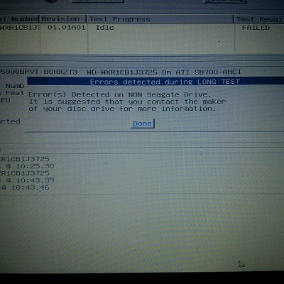

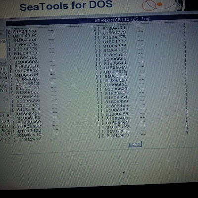

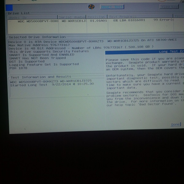

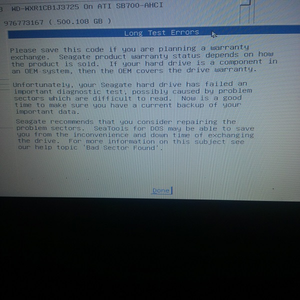

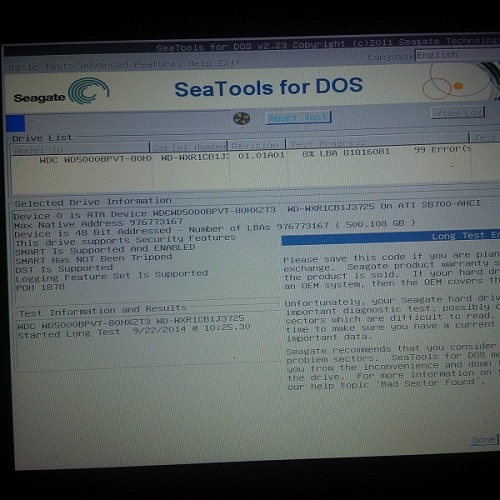

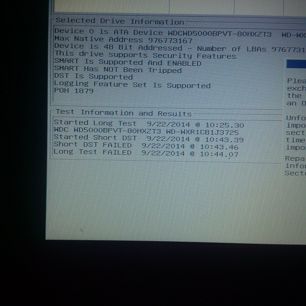

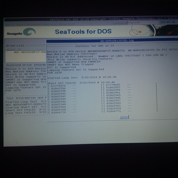

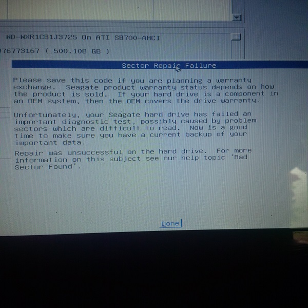

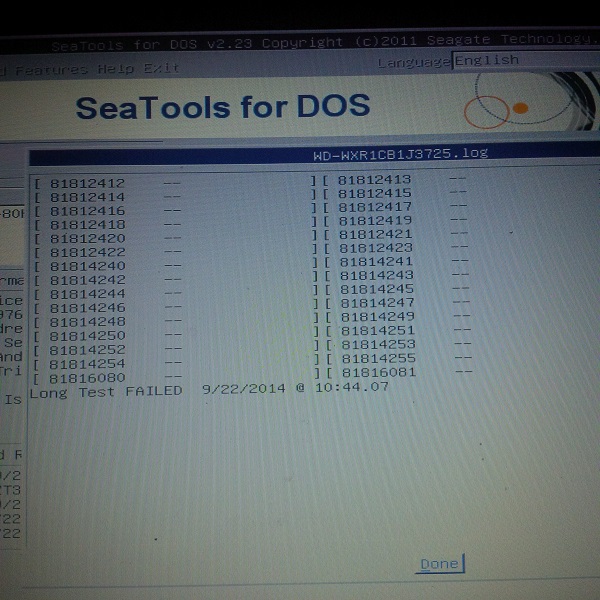

Hoi Clarkie,
Ik heb het programma laten lopen en hij heeft 99 fouten gevonden.
Hoe ernstig het is, dat laat ik aan jou over om te beoordelen :-)
Ik heb met mijn telefoon foto's gemaakt en hopelijk kan je daar wat mee, zo niet dan start ik de programma opnieuw op en zal ik dan alles moeten overschrijven, hoop dat het niet nodig is.
Dit zijn de foto's:
