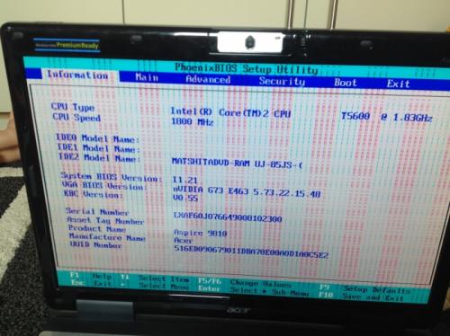

Dag miguelb,
Waarom denk je dat een scherm met strepen veroorzaakt wordt door een defect geheugen ? Probeer eens een ander scherm aan te sluiten op je PC. Hoogstwaarschijnlijk heb je dan het probleem niet en ligt het probleem gewoon bij een defect scherm.
Dan ligt het probleem misschien toch bij een andere oorzaak. Kun je de strepen eens beschrijven, hoe ze er uit zien ? Misschien kan je ook eens een foto maken van je scherm en deze in je volgende bericht toevoegen als bijlage. Hoe je een bijlage toevoegt aan een bericht, lees je hier.
Dag miguelb,
Verschijnen deze lijnen reeds bij het opstarten van uw laptop, of pas bij het verschijnen van het bureaublad ?
Voer eens het volgende uit:
- zet de laptop uit en verwijder alle randapparatuur (zoals de muis bv.)
- verwijder de batterij
- druk 10 tot 20 seconden op de power-knop om alle aanwezige stroom te laten wegebben tot er op het scherm 'no signal' verschijnt.
- plaats de batterij terug in de laptop en start de laptop op
Heeft dit enig effect gehad op het probleem ?
Indien je het bovenstaande correct hebt uitgevoerd, kan de videokaart inderdaad de oorzaak zijn. Het kan ook liggen aan het scherm zelf dat beschadigd is geraakt, of aan de kabel die verbonden is van het moederbord naar je scherm. Als je vertrouwd bent met het openhalen van je laptop kan je zelf eens de kabel en de videokaart controleren. Indien niet is het aangeraden om naar een PC hesteller/expert in de buurt te gaan en die persoon ernaar te laten kijken. Die zal zeker en vast voor meer duidelijkheid kunnen zorgen.
