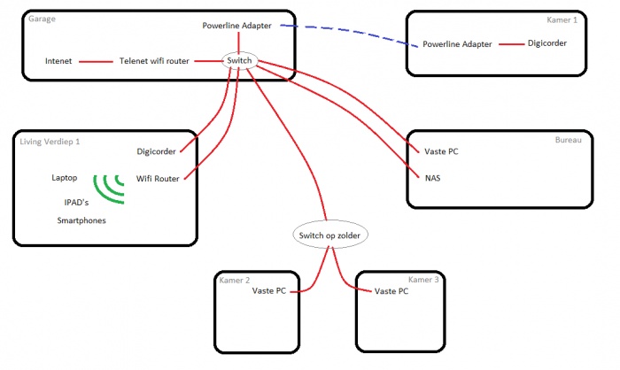

Ziehier een schets van het netwerk hier thuis.
Mijn oude wifi router die wel werkt (Living 1e verdiep): Linksys EA4500
Het toestel die niet werkt (net als al de nieuwe) : Linksys E2000 <-- Ik had een EA6400 aangeschaft maar had hetzelfde probleem maar die heb ik nu dus niet meer na ruzie in de winkel.

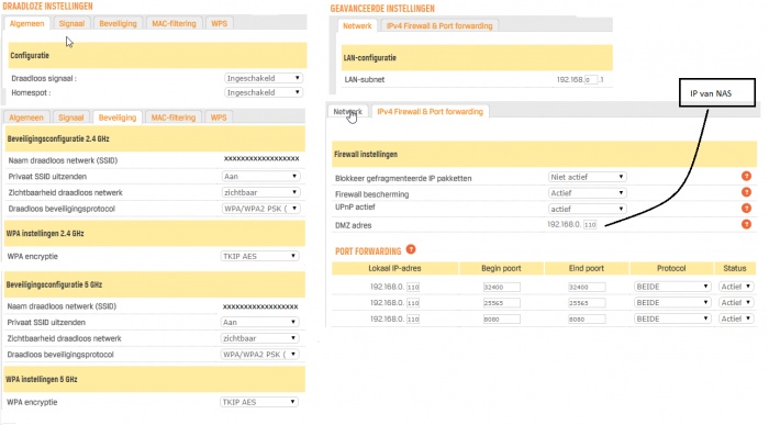

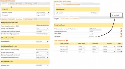

Instellingen bij Mijn Telenet:
Aangezien het probleem is dat ik momenteel niet in het configuratiescherm geraak vermoed ik dat dit wel genoeg info is ;-)
