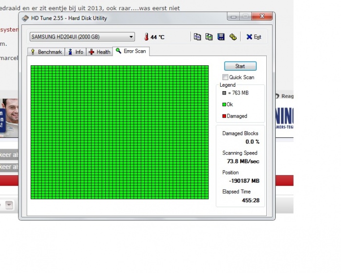

de HDtest is klaar zie bijgevoegd attm.
de pchealth is ok zegt het.

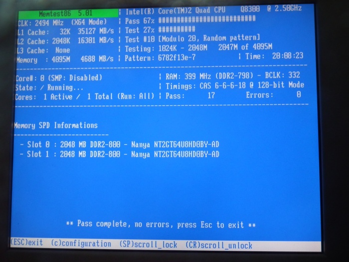

nu op naar de memtest86 ben benieuwd, zag dat je het graag lang wil laten lopen, ga even kijken of hij het redt tot morgenvond 20.00 uur.

Hoi Basle,

@ TheDarkness,
Zag net idd je bericht pas, nee het is een gewone scan die verrekte lang duurde, iets van 6 1/2 uur.....
hij is nu bezigt met de memtest86, die moet zag ik iets van 20 uur lopen, dus tot morgenavond maar weer.
ik sta open voor info, als die test klaar is moet je dan een foto er van maken, begreep ik? ik zoek t wel even op.

Hi TheDarkness
Het is bijna zover zag dat de test op 98 % staat, dus nog ff geduld.
Zie geen fouten staan, dus wat t dan wel is.......

hierbij de picture van de memtest
groet
Marcel
