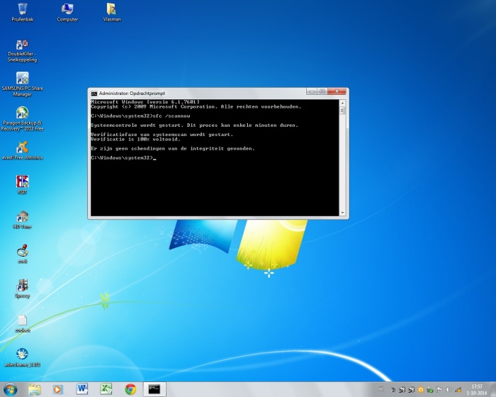

Het is gelukt, na 4 keer herstart door vastloper,
Geen schending van integriteit zie picture bijgevoegd,
logfile kreeg ik niet, maar dan is er misschien niets gevonden......
groet
Marcel
Geen schending van integriteit...
