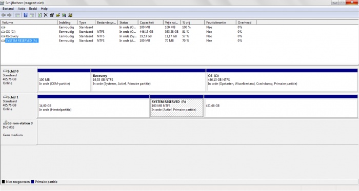

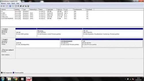

Maak een printscreen van schijfbeheer. Schijfbeheer bereik je door de Windows en R- toets samen in te drukken.
Je ziet dan het venster Uitvoeren in dat venster typ je diskmgmt.msc en klik op OK .
De schijven worden in beeld gebracht.
Maak er dus een printscreen van en plaats die afbeelding in je volgend bericht.
Hoe je een printscreen kan maken lees je hier, hoe je die in een volgend bericht kan plaatsen hier.

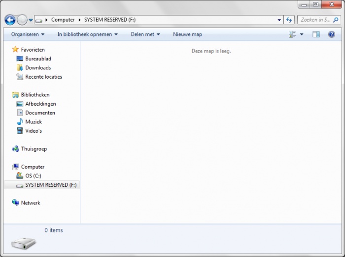

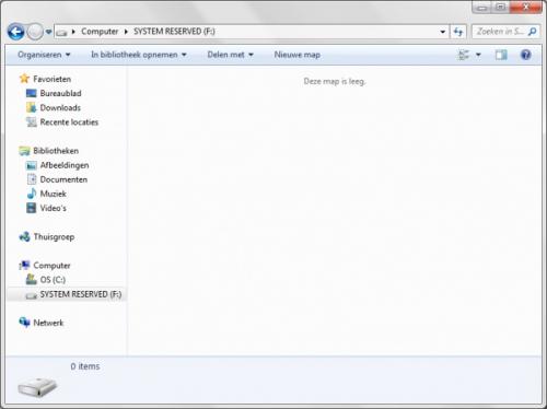

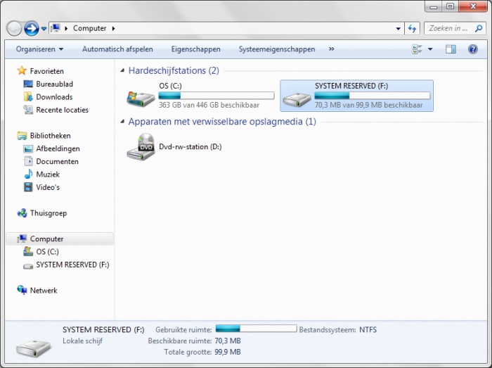

Screenshot in bijlage. Als ik mijn externe harde schijf aansluit via USB, dan is het die "SYSTEM RESERVED" die erbij komt (ik was in mijn eerste bericht dus verkeerd, het is niet "recovery" maar "system reserved"). Echter, als ik via "Mijn computer" die "SYSTEMRESERVED" open, dan krijg ik geen enkel bestand te zien (ook geen onzichtbare). Bovendien zou die schijf maar 100MB groot zijn, terwijl het een harde schijf van 500GB is.

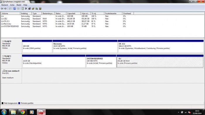

Het belangrijkste is wel dat je HD herkent wordt. Wat er eigenlijk verschijnt is een soort herstel partitie van 100 MB. Om die herstel partitie terug te verbergen kan je het volgende proberen: klik op rechtermuisknop op SYSTEM RESERVED (F:) > Stationsletter en paden wijzigen > Verwijderen
Nu ziet het er al beter uit, want er is voor het gedeelte met 451,66GB data een aparte drive (E:) gemaakt.
Echter, als ik deze wil openen ("Verkennen"), dan krijg ik melding dat ik schijf moet formatteren..
Maar dat wil ik uiteraard niet, want ik wil mijn gegevens niet verliezen...
Dat is al een minder goed teken... Je schijf staat in RAW modus, dat wil dus zeggen dat je HD op één of andere manier niet gelezen kan worden door je computersysteem...

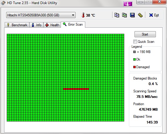

Zou je eens je HD willen testen op eventuele (hardware) fouten met onderstaand programma ? Vergeet niet om in het uitrolmenu, zoals op de afbeelding in de rode kader, de juiste harde schijf aan te duiden !
