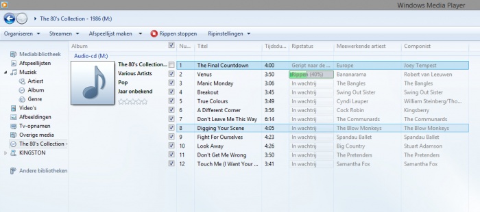

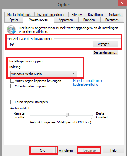

Ik heb zelf even twee muziek cd's geript zowel naar vaste schijf als naar een stick. Verloopt probleemloos.

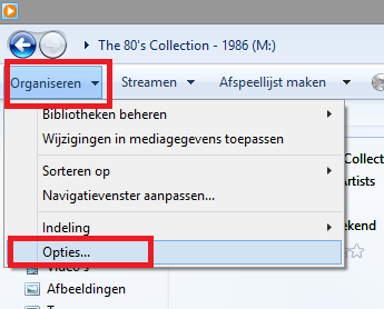

Ga in Windows media player naar organiseren-> opties.
In het venster dat je dan krijgt kies je het tabblad muziek rippen.
Je kiest er de locatie waar de muziek naar toe geschreven moet worden, de bestandsindeling,... klik dan op Toepassen en OK.

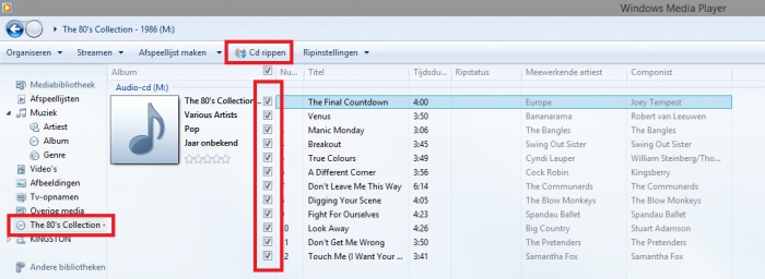

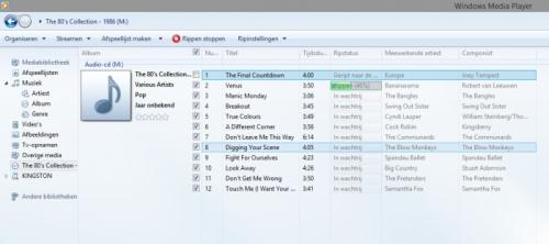

In het onderstaande venster selecteer je de liedjes en klik op Cd rippen.
Je kan de voortgang volgen.

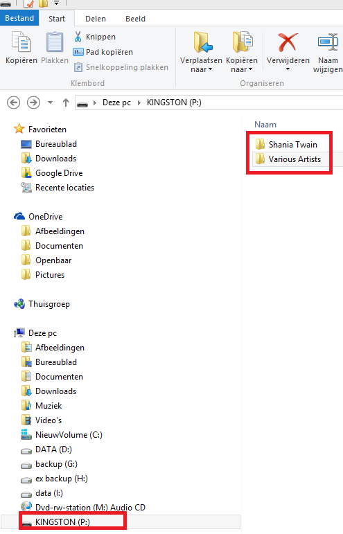

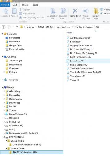

Ik heb het zelfde gedaan met de tweede cd.

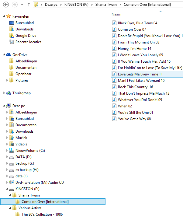

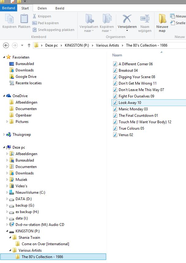

Je kan zien in onderstaande afbeeldingen dat alle muziek van de twee cd's aanwezig is op de stick.
Als dat bij jouw niet lukt kom ik terug tot de vraag waarop je nog altijd geen antwoord gaf in welk formaat rip je de muziek ( zie afbeelding 2) ?
