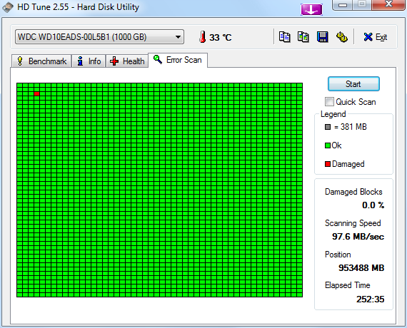

Eén rood blokje geeft in feite al de aanleiding dat je harde schijf het vroeg of laat zal begeven... Vandaar nu de reeks foutmeldingen.
Als tijdelijk lapmiddel kan je in Windows nog een schijfcontrole uitvoeren:
Open de verkenner (indien mogelijk...) en klik met rechts op de gewenste schijf.
De schijfcontrole zal nu worden uitgevoerd alvorens Windows opstart.
De onbetrouwbare sectoren worden gemarkeerd als slecht, zodat Windows ze niet langer gebruikt ... je schijf is echter onbetrouwbaar en dient zo snel mogelijk te worden vervangen: stel zeker ook al meteen het materiaal dat belangrijk voor je is veilig op een externe geheugendrager.

Jammer, dat wordt een duur grapje..
Ik zal de schijfcontrole zo snel mogelijk uitvoeren.

Ik heb de schijfcontrole uitgevoerd, maar toen kreeg ik de melding dat er geen fouten op de schijf zijn gevonden.
Welk programma heeft het dan fout?
  • 3 weken later...
Exact hetzelfde. Hij verteld namelijk dat er geen fouten gevonden zijn en er dus ook niks gerepareerd hoeft.
