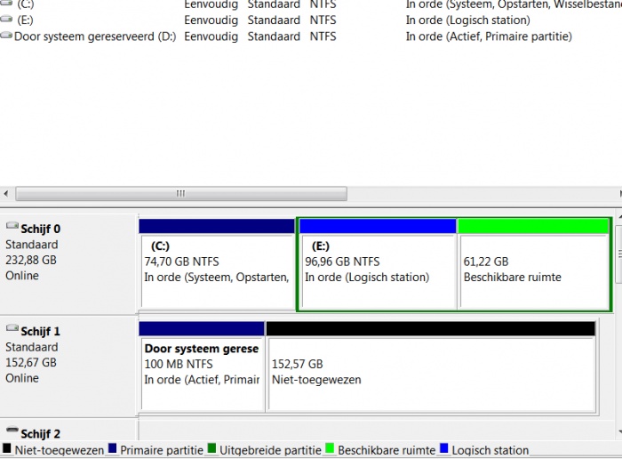

Zorg dat alle drie de schijven aangesloten zijn. Ga naar Zoeken en typ in Schijfbeheer. Maak daar een printscreen van.

ik heb alle schijven weer aan gesloten en dan vind je er 2 terug naar de 700 niet. hierbij de screenshot

In je screenshot merk ik dat je een derde schijf hebt van ong 160 Gig -zonder data en ook nog 'niet toegewezen' - klopt wellicht?

die schijf waar je het over hebt die 160 GB heb ik reeds geactiveerd (toegewezen)dat is nu M:
