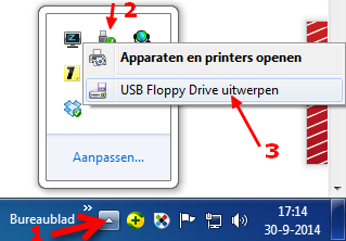

Wanneer je klaar bent met die externe floppy disk reader, dan verwijder je hem op dezelfde manier als waarop je een USB stick verwijdert. Dus altijd via de knop 'Hardware veilig verwijderen':
(Om bovenstaande afbeeldingen te maken heb ik zelf even mijn eigen externe floppy disk aangesloten. Windows installeert zelf de benodigde driver. Die hoef je dus niet op internet te gaan zoeken. Aansluiten en loskoppelen werkt echt op dezelfde manier als bij een USB stick)

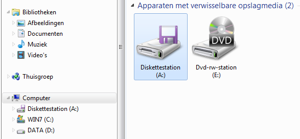

Ik heb hem nu aangesloten op mijn vrij nieuwe pc, die draait op Windows 7. In de Floppy Drive heb ik een beschreven diskette gestopt.
Ik had verwacht dat ik de Floppy Drive in de Verkenner direct zou zien staan onder Computer. Hum, soms staat die daar en dan verdwijnt hij opeens weer. Of hij verschijnt daar helemaal niet.
Hoe krijg ik hem wel te zien? Daarvoor moet ik in het venster van de Verkenner in de linker kolom klikken op Computer en daarna in het rechter veld dubbelklikken op Diskettestation. Je hoort het diskettestation dan even spinnen en je ziet het diskettestation dan ook in de linker kolom van de Verkenner verschijnen:
De inhoud van de diskette wordt dan getoond in het rechter deel van het venster.
