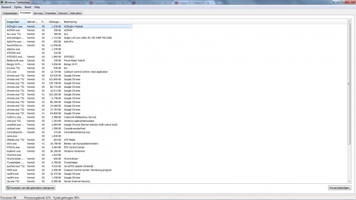

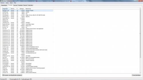

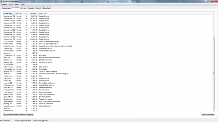

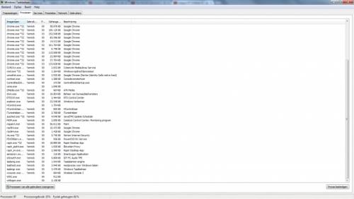

Crasht je PC onmiddelijk bij het starten van deze processen of zit er enige tijd tussen ? Als er enige tijd tussen zit, neem dan eens een printscreen van het tablad Processen in Taakbeheer en post deze hier als bijlage in je volgende bericht. Ook mag je dan eens, indien je kunt tijdens deze processen, een logje maken met onderstaande programma...

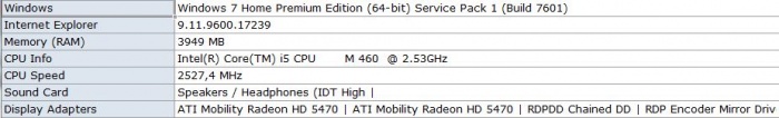

Nee, er zit enige tijd tussen. Soms loopt hij reeds na enkele minuten vast en soms kan het tot een half uur duren voor hij voor het eerst vastloopt. Ook volgen de crashes elkaar soms in sneltempo op terwijl er op andere ogenblikken lange tijdspauzes tussen zitten. Ik heb de gegevens waar je om vroeg bijgevoegd. Hopelijk scheppen deze iets meer duidelijkheid.
http://speccy.piriform.com/results/rWrZswZ1unwT2A2cailGB4i

Je hebt dit Speccy logje dus aangemaakt terwijl je aan het gamen was ?

Ik heb het bovenstaande log gemaakt tijdens het bekijken van youtube filmpjes waarbij de laptop weer regelmatig vastliep.
