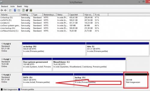

Thedarkness,

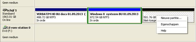

Als ik er met de rechtermuisknop op klik, krijg ik geen mogelijkheid tot verwijderring, enkel volgende tekst. Zie printscreen a.u.b.
Dat komt omdat het eigenlijk nog geen 'partities' zijn, het is alleen nog maar 'unallocated' (niet toegewezen, ongebruikte) ruimte.
Je kan die ruimte gaan toewijzen aan de vorige partitie (via Move/Resize) OF je kan er een echte partitie van gaan maken (via Create - re muisknop)

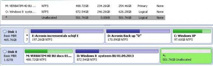

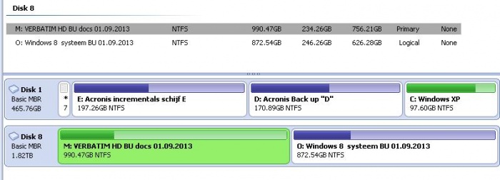

Wat me wel eigenaardig overkomt in je plaatjes is dat het blijkbaar twee plaatjes van dezelfde schijf zijn, maar het eerste spreekt van partities K en LM
terwijl het tweede plaatje spreekt van twee 'onbenoemde' partities EN je schijf-zelf wèl gaat benoemen: schijf 5. Mmm.. dit laatste kwam ik nog niet tegen (al zijn er wel dingen die ik in computerland ook nog wel nooit tegengekomen ben :-) )
Of ging je aan de slag met twee verschillende partitie-tools ? - anders vrees ik dat er meer aan de hand is...

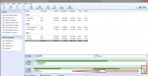

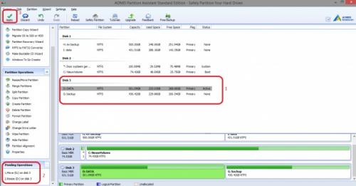

In AOMEI ziet het er zo uit.

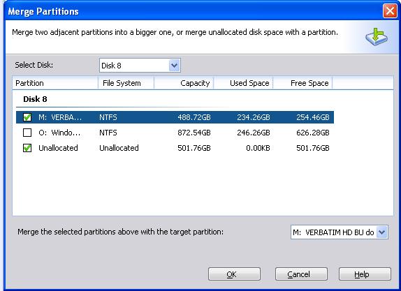

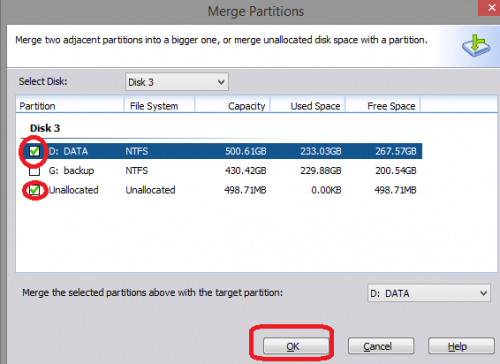

Selecteer de vrije ruimte en ga naar Partition en dan klik je op Merge Partitions.
Selecteer de vrije ruimte ( is normaal gezien al gebeurd) en de partitie waaraan je die vrije ruimte wil toevoegen.
In het volgende scherm zie je hoe je schijf er gaat uitzien na de bewerking ( 1).

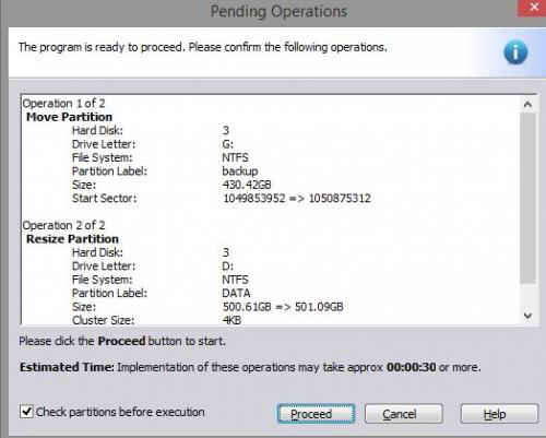

De bewerking die gaat uitgevoerd worden (2).
Klik als alles naar wens is op Apply.
Je kan nog eens de instellingen controleren en klik dan op proceed.
Klik nog op Ja.

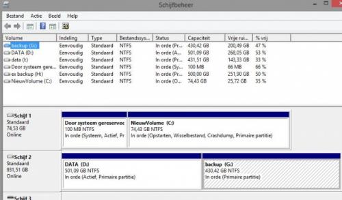

Mijn 500 MB vrije ruimte is toegevoegd aan de D.

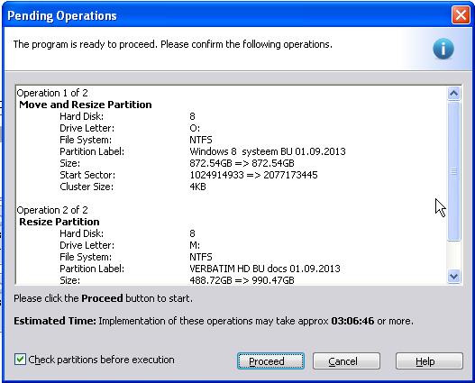

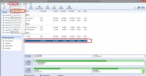

Dank voor de hulp. AOMI biedt zeker meer mogelijkheden dan Minitool Partition. Doch jammer, ook hiermee wil het niet lukken.Zie printscreens
De vrije plaats wordt niet meer vermeld na "Merge Partition" en partitie "O" - "Windows 8 system" bij "M" te voegen, maar nergens nog melding van de vrije ruimte "unallocated space". Als ik dan toch "proceed" probeer, begon de data van "O" zich bij "M" te voegen (en zou meer dan 3 uren duren...) voor zover ik dat kan zien en heb ik de actie beëindigd. Drie uren is ook de tijd die de ITunes nodig hebben om van de ene naar een andere HD gekopiëerd te worden...

Het is normaal dat je de vrije ruimte niet meer ziet, als je de afbeeldingen uit mijn bericht goed zou gevolgd hebben zou je het zien ( zie afbeelding 5).
