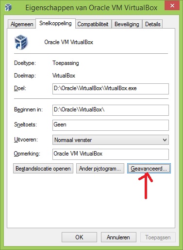

Je kan eveneens met de rechtermuisknop op eigenschappen van snelkoppeling en dan tab snelkoppeling en daar geavanceerd klikken en dan aanvinken: als administrator uitvoeren.
Oke, ik heb dat gedaan, als administrator aangevinkt. Daarna computer aangemeld met andere account, echter vraagt het programma nog steeds om administratie rechten en daardoor vraagt hij nog steeds naar het administratie wachtwoord... Ik vind het zo jammer..
