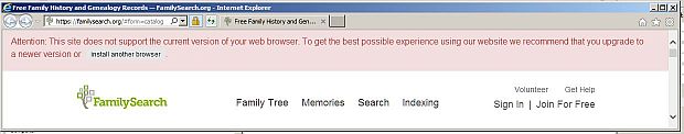

De laatste tijd (geschat 2weken) kan ik met mijn IE11, automatisch geupdate, de website van Family Search niet meer openen ! Krijg een melding zie bijlage. Bij overschakeling naar Google Chrome gaat het wel . Definitief overschakelen naar chrome kan ik niet omdat andere programmas alleen met IE werken.
De laatste update van IE 11 op 11/09/2014 ivm beveiligingsaspecten KB2977629 weet ik niet of daar iets mee te maken heeft en was denkelijk nog de periode dat het wel werkte !
Iemand een idee hoe dit verder te onderzoeken valt ?
Victor

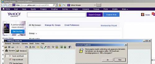

De herinstelling van IE 11 reeds een paar maal uit gevoerd, maar dit gaf geen resultaat. En het wordt bij me nu nog erger want er treden ook problemen op bij het openen van de site Yahoo My Groups. Heb tijdelijk snelkoppelingen van Google Chrome gemaakt mits bij eigenschappen de regel doel aantevullen met het pad naar de betrokken sites. Bij het openen van deze werkt alles normaal. Dus met de browser Google Chrome werkt alles normaal. Spijtig genoeg kan IE niet buiten gebruik stellen door het feit dat andere programma's alleen met IE werken en gelukkig tot heden er nog me werken !
Vind dit alles wel een omslachtig werken en zoek daarom naar een degelijke oplossing met IE !!!

Ter info aan dit bericht:
De website van family search heeft de volgende code in de bron:
<!--[if lte IE 8]>
   <div class="browser-upgrade alert alert-error">
     <p><strong>Attention</strong>: This site does not support the current version of your web browser. To get the best possible experience using our website we recommend that you upgrade to a newer version or <a href="/browser-upgrade" class="btn btn-water btn-small">install another browser</a>.</p>
   </div>
<![endif]-->
Dat is de melding die je hebt gezien, en deze melding zou alleen naar voren moeten komen als je browserversie 'kleiner' is of gelijk aan IE8.
Ik zou toch even je browser versie bekijken, misschien is er wel iets fout gegaan tijdens de update.
Bij het tandwieletje rechtsbovenin kun je meer informatie over internet explorer bekijken (of onder 'Help' of onder 'Info'). Daar staat welke versie je precies hebt.
