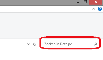

Ik bedoel maar:als je in een hoofdmap rechts enkele submappen aanklikt (zie plaatje)
en je gaat dan (ik spreek over win 8) rechts boven in de zoekbalk *.* plaatsen, dan wordt gezocht naar àlle bestanden in de aangeduide submappen.
Je krijgt dan de hele lijst en met knippen (Ctrl-A en dan CTRL-X)/pakken kan je die dan in een door jou gekozen, nieuwe map plaatsen.

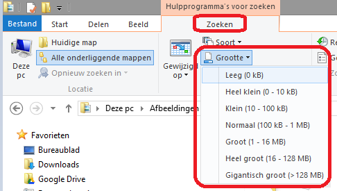

Vroeger kon je bij windows zoeken op bestandsgrootte - dus moet het in win 8 ook kunnen - alleen ken ik win 8 nog maar een half jaar en 'k weet het dus niet zitten. 'k Heb er net op zitten zoeken, maar niets gevonden...
Klik eens in je verkenner in het zoeken venster.
Er verschijnt boven in het verkenner venster een extra tabblad zoeken met er boven " hulpprogramma's voor zoeken".
Ga naar zoeken en grootte.
