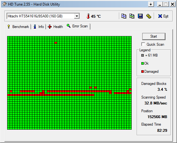

Er is mogelijk ook een probleem met de systeemschijf
Vervolgens ga je naar het tabblad Error Scan, selecteer de harde schijf HTS541616J9SA00 en druk op Start.
Zijn er rode blokjes?

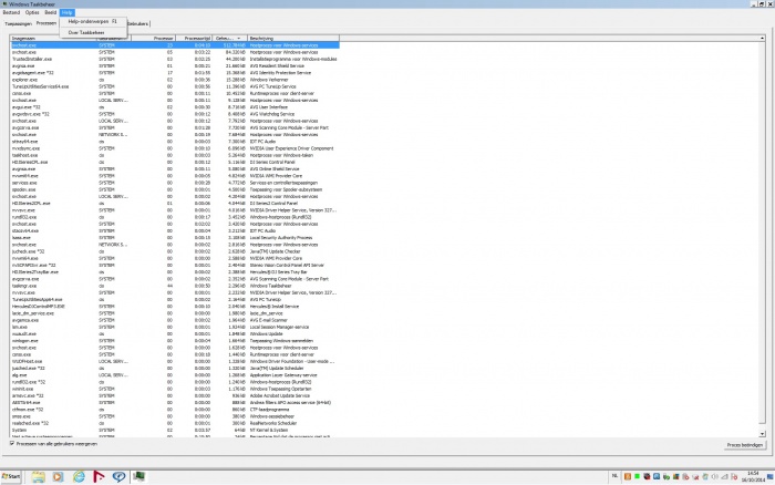

Iets wat ik uit een andere thread heb gehaald, mss is dit ook bruikbaar? Processen van alle gebruikers, de gulzigste staan bovenaan post-48054-1417705996,7088_thumb.jpg
