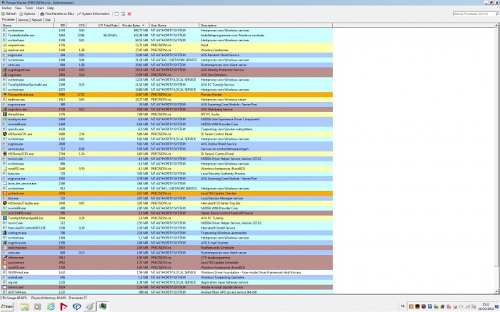

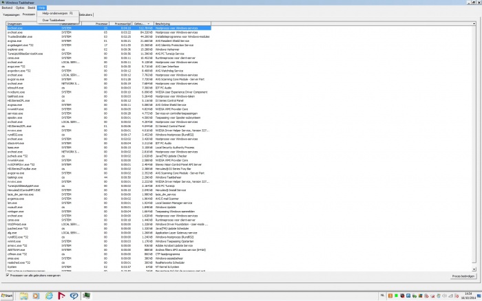

Laptop start zeer traag op, CPU gebruik rond de 100%
Ok, hoe kan een afbeelding uploaden met een resolutie die leesbaar is?.. Ik kan wel zeggen dat svchost.exe, TrustedInstaller.exe en nog een svchost.exe de top 3 vormen, met respectievelijk 400.77MB, 102.48MB en 94.15MB aan verbruik op het moment van de screenshot.
