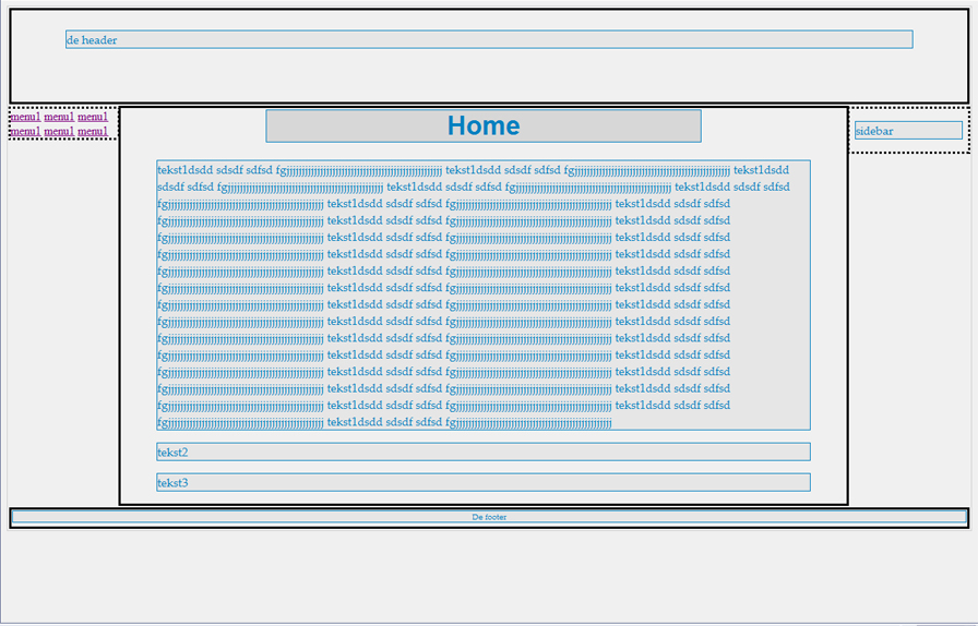

In bijlage zie je het voorlopige resultaat :P
maar nu zit ik dus terug ongeveer met hetzelfde probleem... dat is het menu.
link link link
link link link
ziet er niet echt een leuk menu uit xD
Hoe krijg ik die links nu onder elkaar?
oepsy :s mijn fout, was vergeten er terug een list van te maken nadat ik die tables heb weggedaan.
Nu staan ze wel onder elkaar :)
edit: heb toch nog een vraag: heb space naast men menu items??
ja, ik moest snel editten, anders ging je dat niet meer lezen xD
heb hem even online gegooid: Title
Dan zie je dat die rode kader niet opzij staat.
Ik kan men margin wel in min zetten, maar dat is niet echt de oplossing denk ik.
