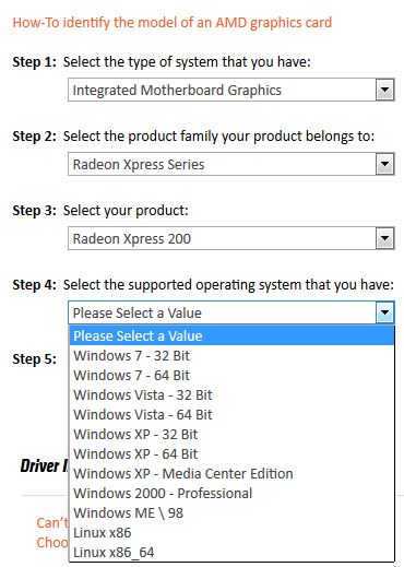

@computerdude: vierde van boven in de aangegeven step.
edit: zie dat asus dat ook al aangegeven heeft, maar postte zonder door te hebben dat er al een tweede pagina was gestart.
aangepast door falstring
Ik heb x press 200 gevonden
Ik krijg dan 2 download links te zien:
Legacy
Eigenlijk is deze driver voor vista bedoeld (ik heb wel degelijk windows 7 32 bit geselecteerd)
Ik heb beide geïnstalleerd. En dan komt er hetvolgende na heropstarten van de pc:
"No ATI graphics driver is installed or the ATI driver is not functioning properly. Please install the ATI driver appropriate for your ATI hardware"
Indien er niets anders opzit dan een nieuwe kaart te kopen. Kunt u me dan advies geven wat een goed alternatief is.
