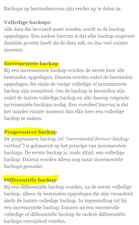

Na de eerste keer wordt er in jouw geval geen volledige back- up meer gemaakt maar enkel van de nieuwe/ veranderde bestanden.
Hier kan je er meer over lezen.

Bericht 3 was wel degelijk een antwoord op je vraag uit bericht 1.
Nadat er een volledige back- up van je systeem gemaakt is wordt de volgende keer enkel dat gene wat nieuw of aangepast is toegevoegd.
Er wordt dus niet telkens een volledige back- up gemaakt.
Er is dus niks fout gegaan tijdens het maken van je back- up.
