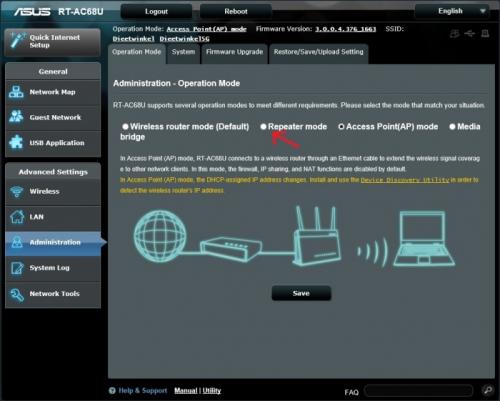

Stel Asus RT-AC68U als access-point want je kan geen twee actieve router hebben.
Eerste afbeelding ziet je pijl reperator maar je moet access-point kiezen.
Reperator is bedoeld om draadloos een verbinding maken met een ander router of draadloos punt.

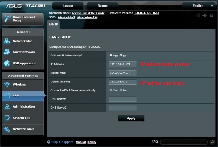

Netwerkkabel in de wan aansluiten.
Dan onderstaande bij lan in vullen maar dan met Ziggo IP adres en die weet ik niet van buiten.
Als ziggo IP adres bijvoorbeeld 254.125.0.1 dan vul je IP adres asus 254.125.0.171

Ook heb ik naar jou geluisterd stegisoft. hij stond eerst op wireless router mode bridge en heb hem naar access point mode gezet en het IP address aangepast. Maar helaas zonder resultaat.

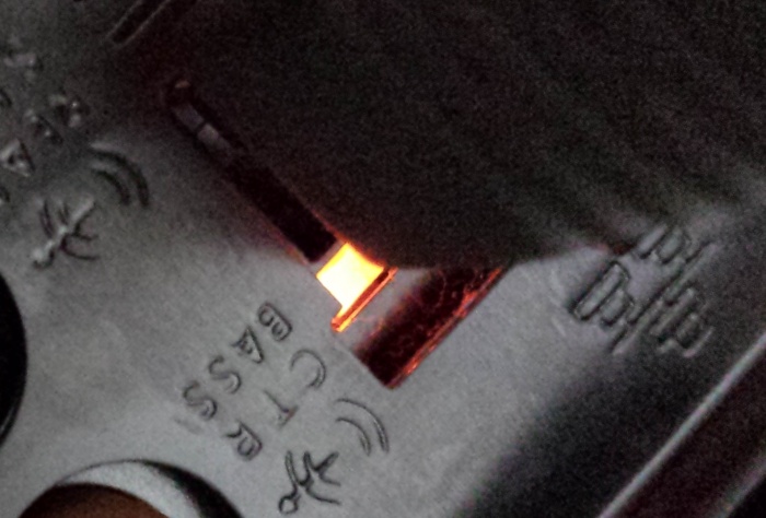

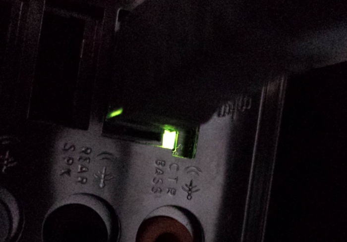

Ook krijg ik achter op mijn pc bij de Ethernet aansluiting een groen lampje als ik hem via de router/switch aansluit en een oranje als ik hem rechtstreeks aansluit.
