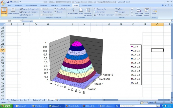

Ik wist niet hoe ik automatisch radialen kon omzetten, dit werd dus duidelijk aan de hand van de functie RADIALEN. Nu moet ik als uitdaging binnen word de volgende 3D grafiek maken, heb jij soms een idee?
Het lijkt opgebouwd te zijn uit parabolen met een rico die varieert van 0 tot 1
owzo srry het was helemaal niet neerbuigend bedoeld.
Ik heb de vergelijking van de parabool zowat geschat aan de hand van de gegevens van de grafiek.
Als je dan de 'a' en de 'b' waarde vermenigvuldigd met een zelfde factor, krijg je een steeds stijlere grafiek. (a = -1/20 B en c=0)
Van 3D grafieken ken ik maar weinig maar mss heb je hier wat aan?
