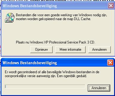

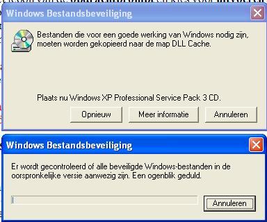

Na sfc /scannow en enter krijg ik volgende vensters:post-42414-1417706023,5719_thumb.jpg
En na het insteken van de Windows-CD krijg ik het venster hierboven getoond, en dit blijft zo zonder verdere actie en blijft bij het enkel kleine blauwe streepje op de balk.
Hoe lang heb je gewacht?
Heb je de juiste cd gebruikt want volgens het speccy logje (uit vorig topic) werk jij met een xp home en hier wordt de cd van xp pro gevraagd?
Ik heb ongeveer een 2-tal minuten gewacht.
Wat de CD betreft:
Ik heb de originele “Windows XP Home” van de winkel waar ik mijn PC kocht.
Opzij van de PC-toren is ook de sticker “Microsoft-Windows XP home” met nummer gekleefd, als bewijs van legale aankoop. Inmiddels heb ik op 16.02. 2012 na een herstelling aan de PC, van de winkel een door hen zelf aangemaakte verbeterde en aangepaste versie- CD meegekregen van “Windows XP home SP III”. En al ik deze in de CD/DVD-lezer steek, krijg ik dus:

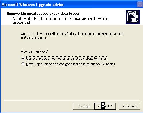

En “systeemcompatibiliteit controleren”, mag ik dat eventueel proberen, indien het al met al van nut zou kunnen zijn?
Helaas. Geprobeerd maar zonder gevolg. Trouwens, ik kreeg volgend venster te zien en wat te begrijpen is door het stopzetten van W.XP? En ook het overslaan van deze mogelijkheid en voortgaan met de installatie van Windows hielp niet
