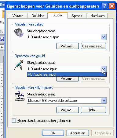

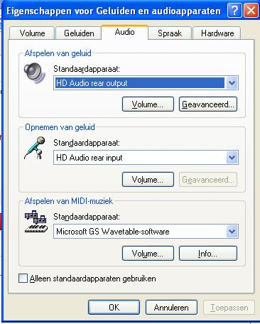

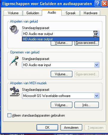

Ik heb de controle uitgevoerd en krijg het volgende:
Dus hier staan afspelen en opnemen van geluid wel goed, maar...Speccy weer herhaald en toch weer hetzelfde zoals in uw voorbeeld:
