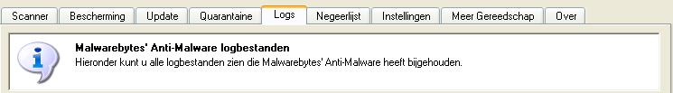

In Malware stond helemaal geen log opgeslagen, terwijl wel de hele scan was uitgevoerd en ik verder exact heb gedaan wat ik moest.
Je logje staat bij het tabblad logs
