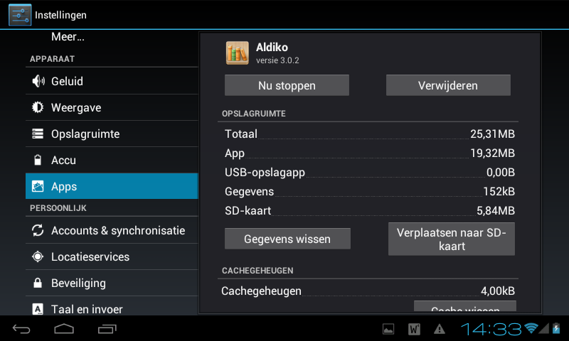

4. Tik op het tabblad Gedownload en daarna op een van de apps. In het voorbeeld hieronder heb ik getikt op de app Aldiko. Je krijgt dan zo'n scherm:
Tik in dat scherm op Verplaatsen naar SD-kaart. Dat gebeurt dan direct. Je kunt dat controleren door daarna te tikken op het tabblad Op SD-kaart. De verplaatste app zal daar dan getoond worden.
Herhaal dit voor andere apps die je wilt verplaatsen naar de SD-kaart.
Sommige apps kunnen niet verplaatst worden naar de SD-kaart. Dat merk je vanzelf. Dan zie je dat de knop Verplaatsen naar SD-kaart er anders uit ziet. De letters op die knop zijn dan niet wit, maar grijs.
