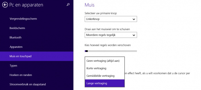

Ga met de muisaanwijzer naar de rechter beneden of bovenhoek om in de Charm-balk te geraken en klik achtereenvolgens op instellingen-> pc- instellingen wijzigen-> pc en apparaten-> muis en touchpad.
Zet bij de touchpad de schuifregelaar op Off.
Bedankt voor jouw reactie.
In Windows 8.1 kun je enkel de vertraging instellen (zie bijlage), echt uitschakelen kun je niet.
Die staat nu ingesteld op 'lange vertraging', hopelijk helpt dit.

Bij de instellingen van het touchpad in Windows 8.1 kun je enkel 'geen, korte, gemiddelde, lange vertraging' instellen, maar uitschakelen niet (zie afbeelding in een reactie bovenaan).

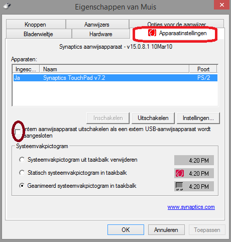

Ga naar start-> configuratiescherm-> muis-> tabblad apparaatinstellingen.
Zet een vinkje voor interne aanwijsapparaat uitschakelen als een extern USB-aanwijsapparaat wordt aangesloten.
Klik op Toepassen en OK.
