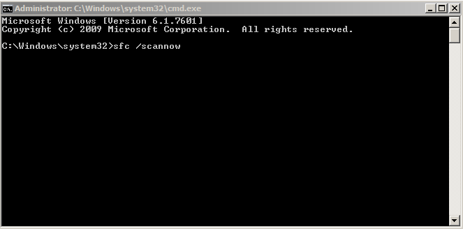

Voer het volgende uit:
! Mogelijk heb je je installatie CD van Windows nodig, hou deze dus bij de hand
• Klik op Start
• Typ cmd
• Normaal krijg je nu een programma "cmd.exe" te zien in de lijst
• Rechts-klik hierop en kies voor Uitvoeren als administrator
• In het nieuwe scherm typ je: sfc /scannow
• Wacht tot deze klaar is en herstart hierna de computer
Beste stegisoft,
dat commando heb ik ook al uitgevoerd op aanraden van een vriend net als het Dism /Online /Cleanup-Image /RestoreHealth commando.
De 1ste maal werd geen van beide commandos uitgevoerd, na de clean install wel.
Nadien heb dit gedaan na iedere install en werkten deze commandos wel en kreeg de melding dat er corrupte files gevonden waren en hersteld. Bij de huidige installatie waren er terug corrupte files die niet hersteld konden worden.
