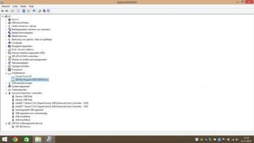

in schijfbeheer komt hij soms wel te staan en soms niet. Hij geeft daar aan dat de schijf stationletter 1 krijgt. Daarachter staat 'Niet geinitialiseerd", er staat dan achter dat de schijf 0 MB bevat. Echter geeft hij ook de schijf op sommige momenten aan met stationletter E, op dit moment geeft hij wel aan dat de schijf documenten bevat. In dat geval kan ik wel bij wat bestanden komen, maar na een aantal seconden loopt de schijf weer vast. Het lijkt wel alsof een deel van de schijf beschadigd is. Ook bij het koppelen van het apparaat staat hij tussen apparaatbeheer, de ene keer als PCI-apparaat, de andere keer als massa opslag apparaat en ook weer als WD SES...

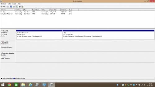

Hier nog even de foto van de schijf in schijfbeheer. Zodra ik op initialiseren druk, geeft hij een foutmelding dat het niet mogelijk is door een onherstelbaren hardwarefout. Gekke is wel dat hij soms ook aangeeft dat er wel bestanden op de schijf staan... (Schijfletter E)
je moet er denk ik vanuit gaan dat de schijf is overleden of bezig is dat te doen.
wat soms kan helpen is de schijf uit de behuizing te halen en direct in een andere pc aansluiten. (dan mis je de foutverwerking in de interface van het inbouwkastje, en dat wil wel eens helpen.)
die andere pc dan opstarten met een linux-systeem en proberen je schijf leeg te pompen.
Ik was er al bang voor. Ik heb gelukkig aardig wat bestanden terug doordat we online een back-up hadden. De schijf was nog geen 2 maanden oud... valt hopelijk nog binnen de garantie, het open maken van de behuizing ga ik dus niet aan beginnen. Bedankt voor de hulp. Ik zal hem markeren als opgelost.
