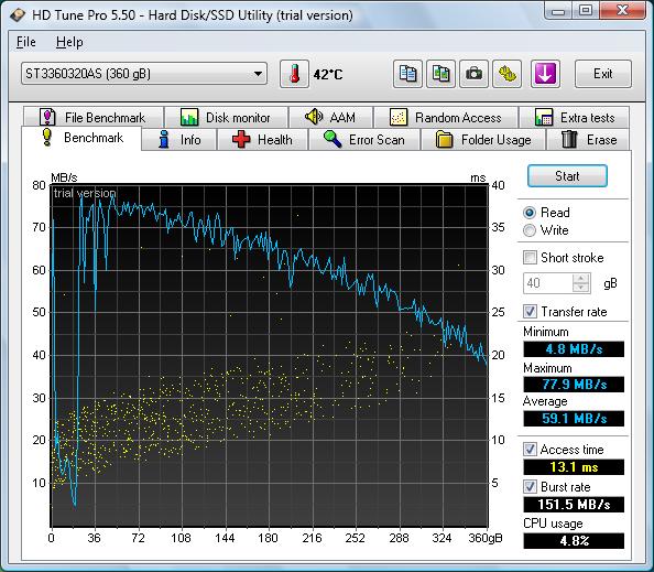

Dat de schijf ratelt zou erop kunnen wijzen dat de data moeilijk benaderbaar is, ga in HDTune eens naar het tabblad benchmark en laat deze eens lopen en eventueel post je dan een afbeelding in je volgende post.
Als de snelheid van je HD geleidelijk zakt lijkt er niet veel aan de hand maar als de curve herhaaldelijk diep weg zakt kan dit de oorzaak zijn van het ratelen doordat de kop zoekt naar de data op de platters.

@Dasle
Gaat langzaam naar beneden, alleen in begin is een daling post-484-1417706023,4899_thumb.jpg
Misschien toch maar voor de zekerheid een andere hd insteken (pc is al oud, dus harde schijf is ook al oud)...
